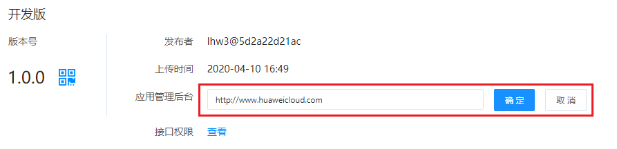

配置管理后台地址
所有要接入WeLink后台的We码/轻应用,在“版本管理”页签下的开发版中配置应用管理后台地址。
配置管理后台地址
注意,此处配置的地址为应用管理后台处理免登的地址,并非WeLink的登陆跳转地址。
